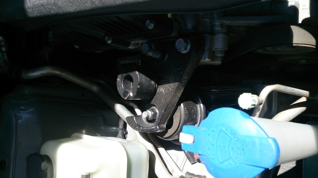

Сообщение #196  Салават67 » 19 июн 2016, 07:30
Вот фото цилиндра только не знаю как перевернуть картинку.

Сообщение #197  fly2ka » 19 июн 2016, 17:37
Это верней всего балансир. Большой роли не играет. А чем он мешает? Размером он невелик. Думаю можно и с ним поставить. Если не сильно торопишься подожди , спрошу у своих коллег с хундая ,куда они ставят. Если что в начале июля буду проездом в ёбурге там можно посмотреть.

Сообщение #198  fly2ka » 20 июн 2016, 10:43
Как обещал. При такой установке необходимо немного подвинуть расширительный бачок. Это не смертельно и делается просто.
